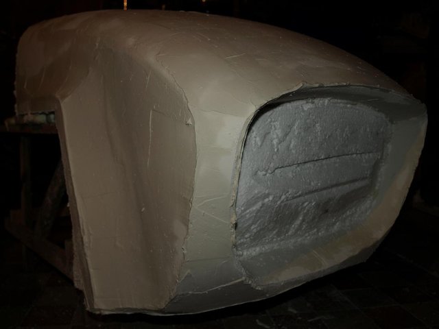

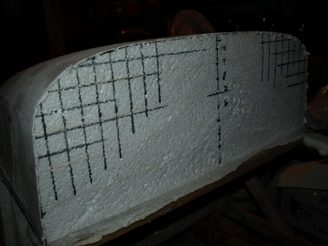

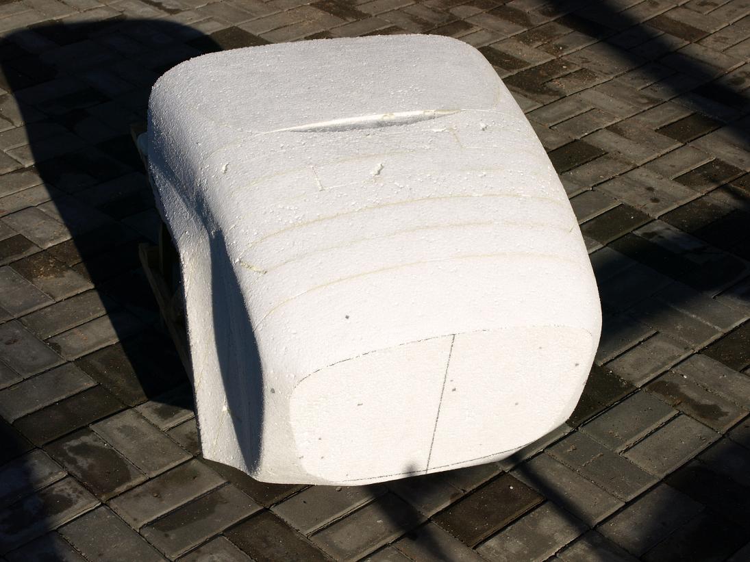

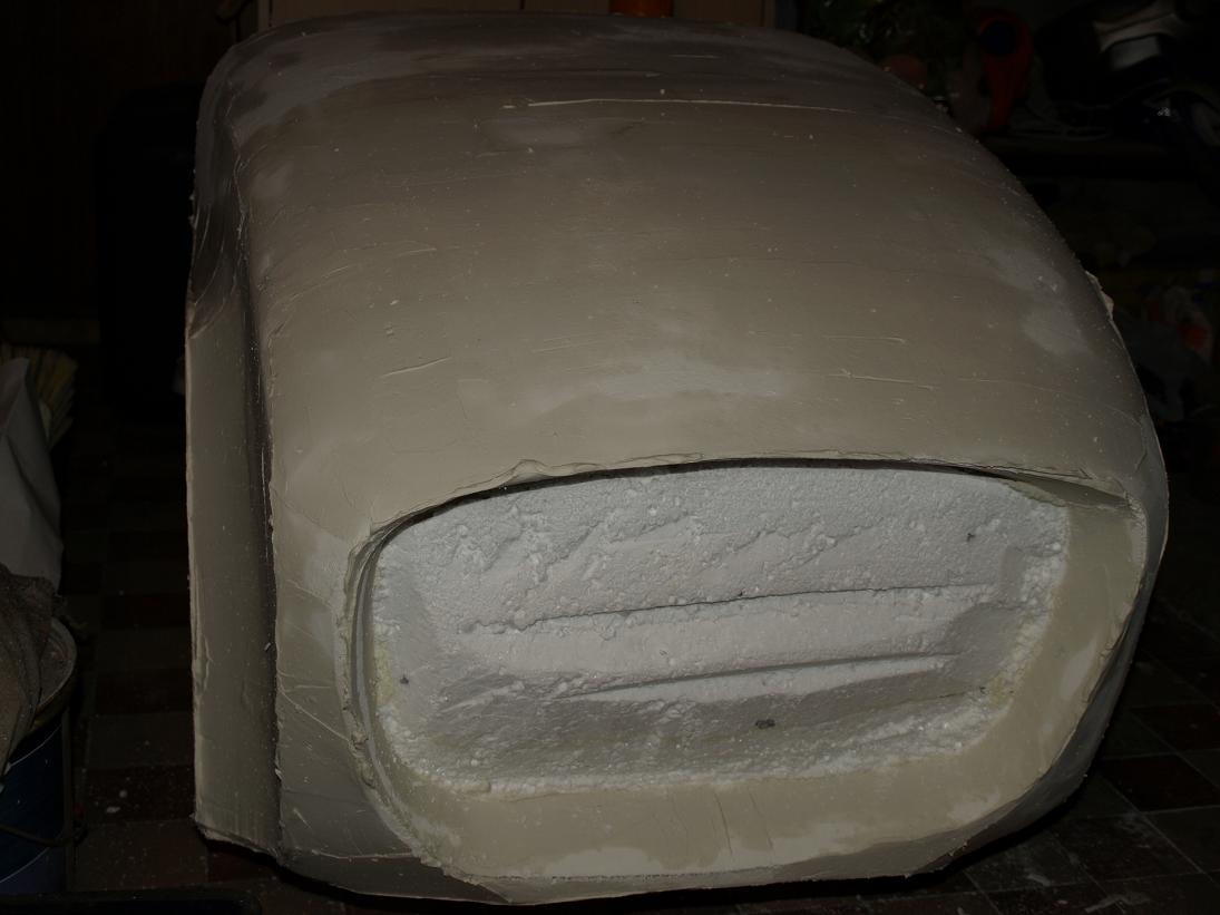

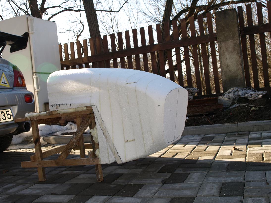

taigi visus profiliu ismatavimus emiau is to liko kur tu buvai kazkada imetes. pasidariau medini rema atitinkanti locosto remo ismatavimus, suklijevau su montazinem putom polisterolana ir pradejau pjautimus. pradzioje apipjoviau nosies sonus veliau bendra virsutines dalies islinkima,pasizymejau priekio skyle ir pradejau formuot. diduma nuemiau su pjuklu o svaru rezultata isgavau su sveiciamu popieriu ir vuolia. veliau sablonas fuormujamas spakliu tol kol atitiks norima rezultata. veliau purskiama fileriu ir susveiciama smulkiu svitriniu popieriu. veliau visas sablonas nuvaskuojamas 3-4 kartus ir nupurkiama 3sluoksniais pva klijais. veliau gelkautas 2-3 sluoksniai ir aboksidine derva su stiklo audiniu ir turime forma.(siaip geriausia daryti forma is dvieju daliu, nes butu lengviau nuimti) nuemus forma reikia gerai nuplauti pva klijus ir gerai apziureti forma ar nera trukumu persveisti gerai smulkiu svitriniu ir vel vaskavimas, pva klijai gelkautas ir stiklo audinys
sendien nuspakliavau visa ruosini

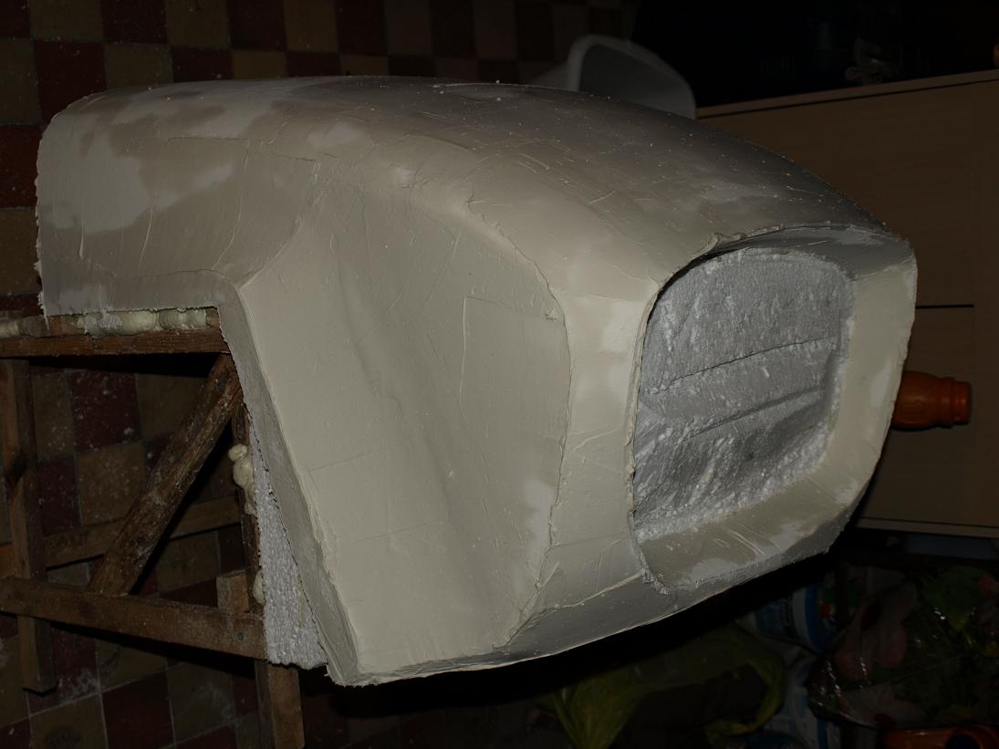

dar viena foto
Re: Kėbulo dalys
Puikus darbas. Zaisiu ir as taip pat, tik gal daugiau nes noriu truputi kitokio snukucio
