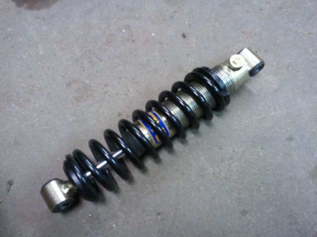

4 reguliuojamus amortikus Gaz ,30 cm ilgio , naudoti 2000 km. Kaina apie 1800 lt. Plius keturios kietesnes spyruokles,pas Kupsta moketa 600 lt. Jei kaina per didele visada galima pasiulyt savo .We are open to offers.
PM arba 867675520
