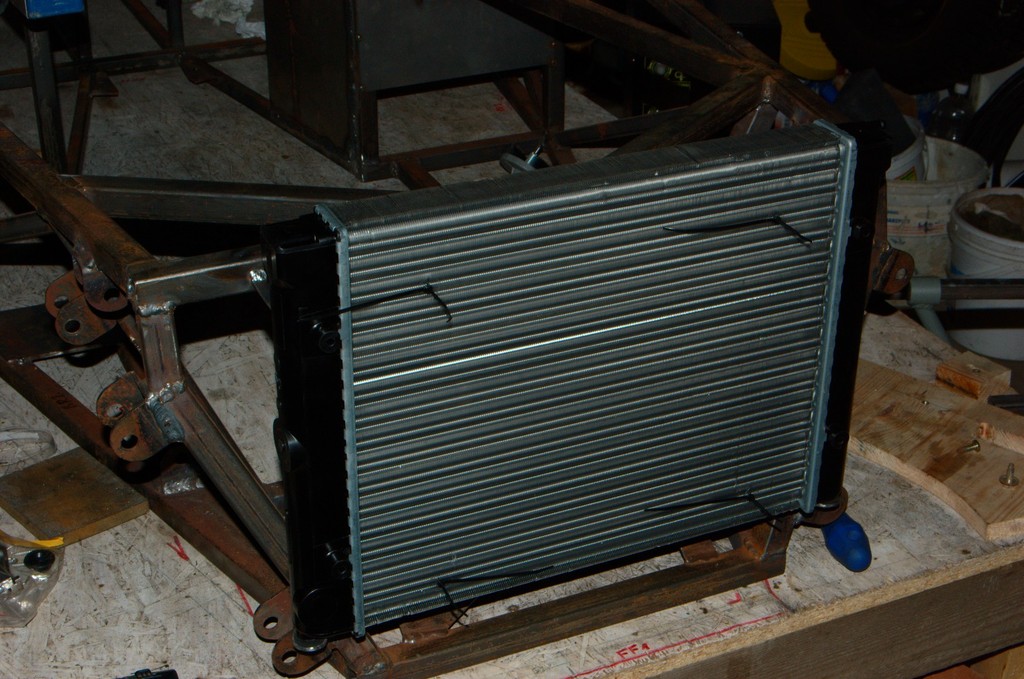

o maskvyciaus ne varinis? jei varinis, tai ausinti turetu labai gerai
VarinisFieroGT wrote:o maskvyciaus ne varinis? jei varinis, tai ausinti turetu labai gerai
shropna, aš čia tau radą ir reklamuoju! Pigus, kompaktiškas, su įtalpinimu nebus problemų, ventiliatorių normalų normaliai galėsi pritaisyt!shropna wrote: Pas mane moskvyciaus radiatorius![]()
Taip kad, ne visi![]()
moskviciaus turbut geriau ausins negu polo jis storesnis, talpa didesne.

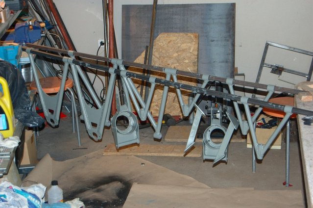

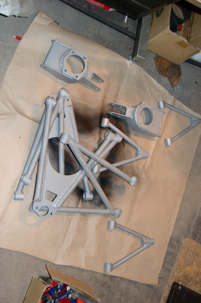

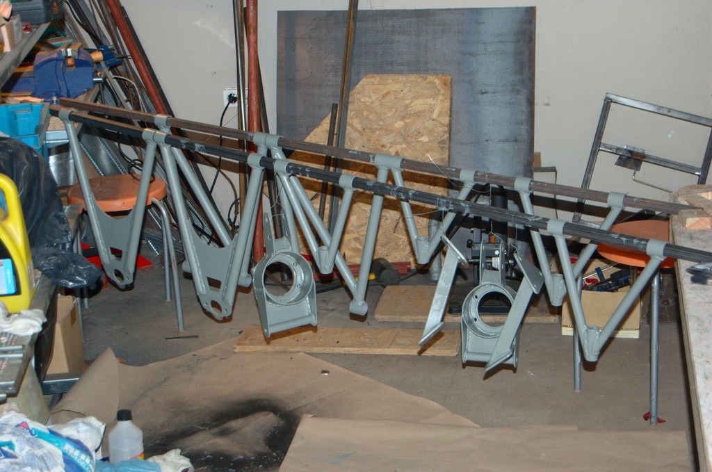

Nuvežiau šakes nusmėliuoti.  http://www.metalizacija.lt, kainavo 110 Lt.  Pakabinau viską ir nugruntavau teptuku alkidiniu gruntu.

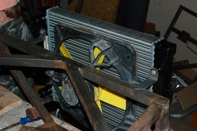

Šiandien buvo produktyvi diena. Padariau radiatoriaus tvirtinimą, prikabinau ventiliatorių prie radiatoriaus. Ventiliatorius nuo kažkokio Fiato iš 1980-ųjų pabaigos. Ūžia stipriai, bet pučia irgi už tėvynę, popieriai kėdžių vietoj šlama. Ventiliatorių prkabinau tiesiai prie radiatoriaus su užtraukiamais dirželiais.

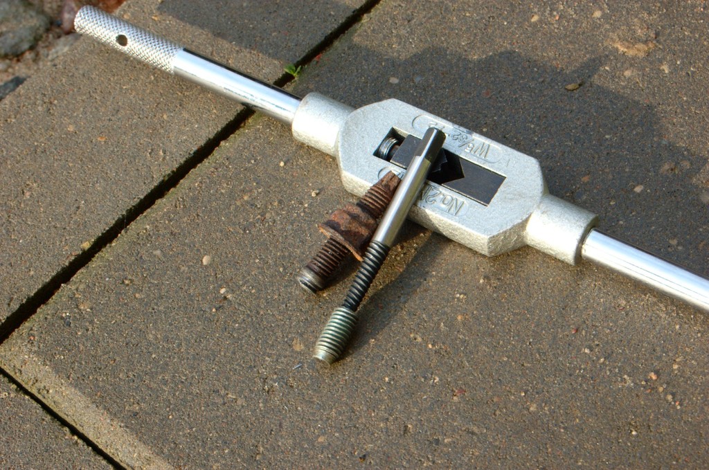

Be to, iš galvos išsukau nulūžusią išmetimo koliko smeigę, dėl ko labai didžiuojuosi

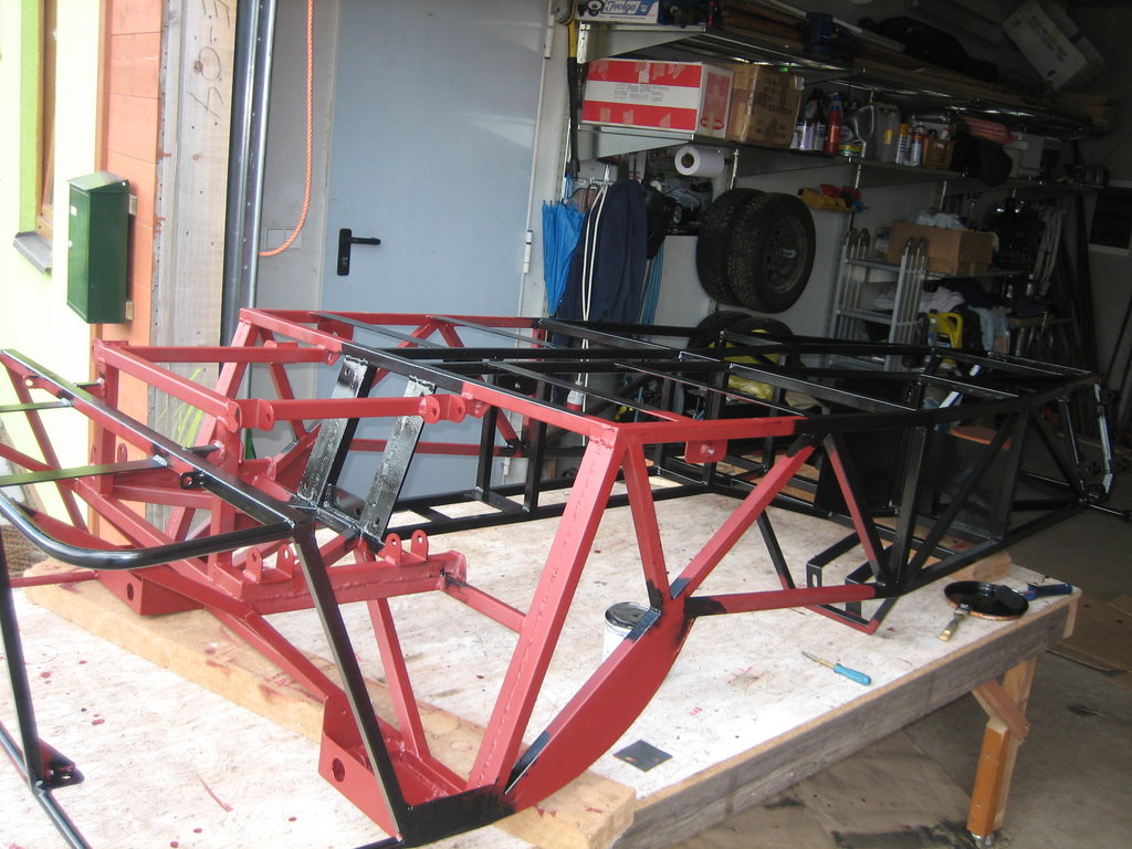

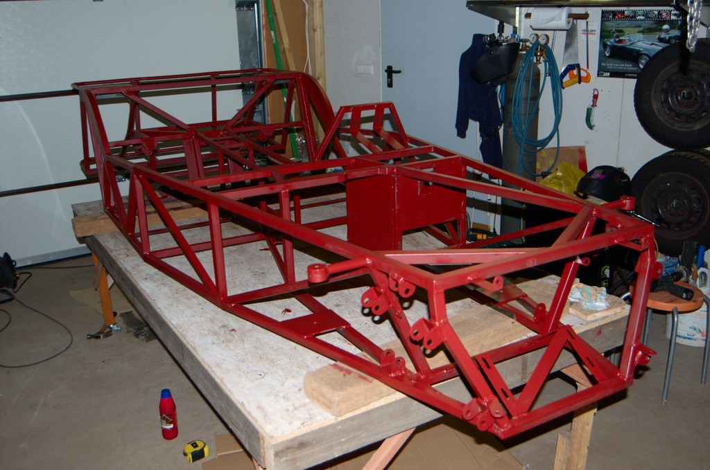

Nudažiau rėmą iš abiejų pusių, dabar kniedysiu grindis.  Va proceso foto:
Vaikai ir žmona nuliūdo, kad nebeliko raudonos spalvos.
gana idomiai atrodo juoda su raudonu
