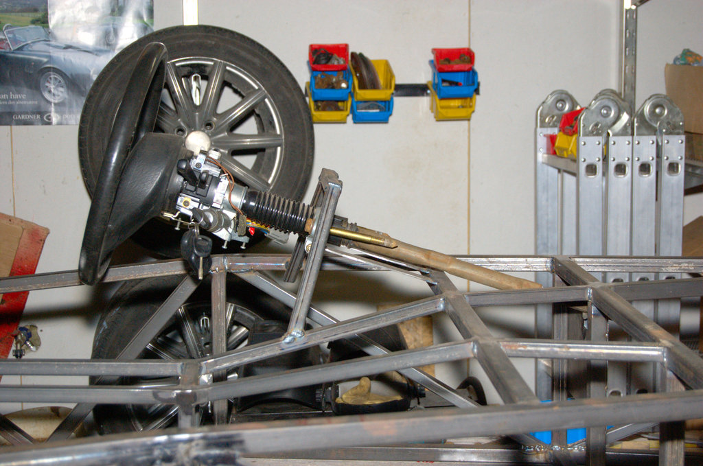

Gal gali is sono imesti foto kurioj padetija vairas stovi . As sendien ir galutinai pritvirtinau , bet jau grinai paliai save dariau
Ir teisingai darei. Geriau jau visa kita po to taikyt, nei vaira "ne pagal save" laikyt....Renatas wrote:Gal gali is sono imesti foto kurioj padetija vairas stovi . As sendien ir galutinai pritvirtinau , bet jau grinai paliai save dariau

O va vairo padėtis Renatui. Aš padariau pagal knygutę, nes dar neaišku, kokios sėdynės bus, taigi pagal save prisiderinti derinti dar anksti. O knygoj, reik manyt, vairo padėtis nebus visai be ryšio.
Šiandien iš MDF pasidariau "jigą", susipjausčiau jau senai nusipirktą sriegtą strypą, suvėriau tuos bracketus, sustačiau, kad viskas vietose būtų.
Rytoj privirinsiu. Vis dėl to po dauguma kilpų teks kišti 1-2 mm storio plokšteles.
