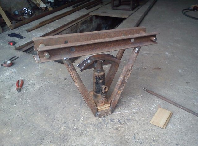

Renatas wrote:Maciau as si projekta ir seniau. Siaip tai tikrai labai vykes aparatas su minimaliu biudzetu. Rankini tai gal hidraulini daryk, jungi i ta pacia sistema ir viskas. Siaip idomu kaip vamzdziu lankstimo stakles atrodo, bandau prisiruosti pats pasidaryti tai ieskau protingesniu variantu

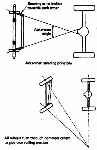

ackermano kampas daro kad ratai sukant posuki susisukti skirtingu kampu kad visi ratai vaziuotu aplink viena taska. h[url]ttp://www.thecartech.com/subjects/auto_eng2/s ... age018.jpg[/url]
serdeso - tai asis aplink kuria sukasi ratas, su jo kampais ivairiais vaziuoja, tai koks geriau negaliu pasakyt, bet geriau kai jis arciau rato centro
http://www.mgf.ultimatemg.com/group2/su ... g_axis.gif

Nepaprastai dėkingas už vamzdžių lenkimo staklyčių idėją - mėginsiu ja pasinaudoti, ir jei pavyks, dar ir dividendus už idėją išmokėsiu
