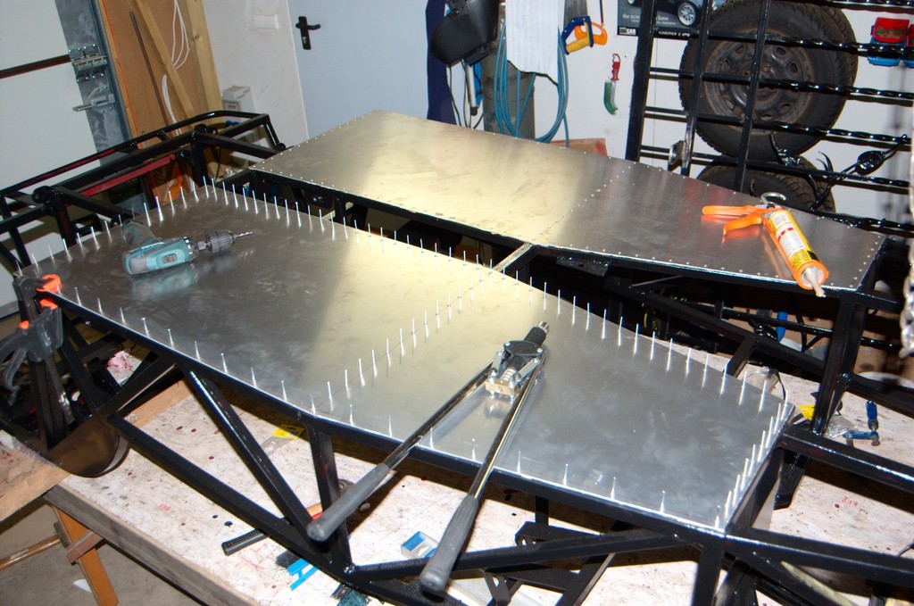

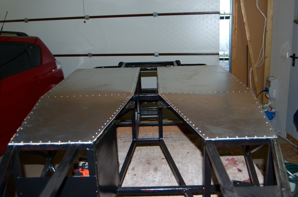

Gręžiau skyles su baterine Makita. Dviejų baterkių vienai pusei pakako. Teko daryt pauzes, kad atauštų aparačiukas. Lietuviškas grąžtukas taip pat atlaikė krūvį garbingai.
Ilgarankis kniediklis pasiteisino 100%. Visai nepavargau kliopindamas po 100 kniedžių.
Tarp aliuminio lakšto ir rėmo pritepiau "Nail power" klijų, kad neleistų panelėms barškėt ir kad užsandarintų nuo vandens tiek kniedžių skyles, tiek tarpelį tarp rėmo ir grindų.
As tai pliuretanini hermetika naudojau, "mirtinas" reikalas ;) Prikimba prie pavirsiaus itin gerai. Panasiu stiklus automobiliuose klijuoja. Ir visa laika islieka minkstas, kaip guma.

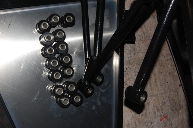

Vakar gavau įvores! Apie 480 Lt išėjo. Tris valandas presavau į šakes spaustuvais.
Liko nusipirkti varžtus, nušveisti ir nudažyti pusašius, difo laikiklius, stabdžių kai kurias dalis, ir galėsiu pastatyti ant ratų, jei į 14" skardas tilps užpakaliniai stovai (gali ir netilpti).

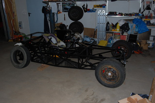

14' ratlankiu tikrai neuždėsi ant galo, pasmane 15 ratlankiai ir tai kokie 7 mm tarpelis tiktai .
Depends -- kai kurie 14" skardų modeliai telpa, kiti ne. Jei lieti -- tik 15".

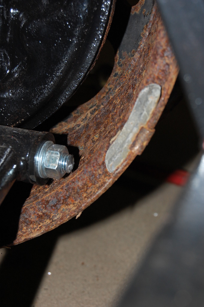

Valydamas rūdis dažymui praplėšiau vieno pusašio gumą. Ryt poryt turėčiau gauti naujas, bet jos ten gudriai kažkaip keičiamos, stiklinė ant CAV šarnyro yra užvalcuota. Išvaliau ir nudažiau likusias dalis.
Nukėliau rėmą ant žemės, prisukau priekinius ratus, išardžiau stalą, kuris šiaip netaip atitarnavo metus su viršum.

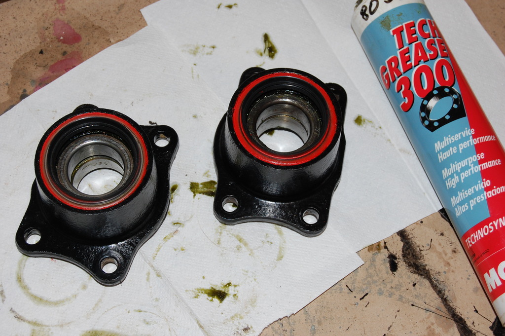

Išploviau galinius guolius, sutepiau ir surinkau. Pabandžiau surinkti galinę stebulę. 14" skardinis ratas telpa. Teko nupjauti varžto kyšantį galiuką, ir tai tarpas vos keli milimetrai.
