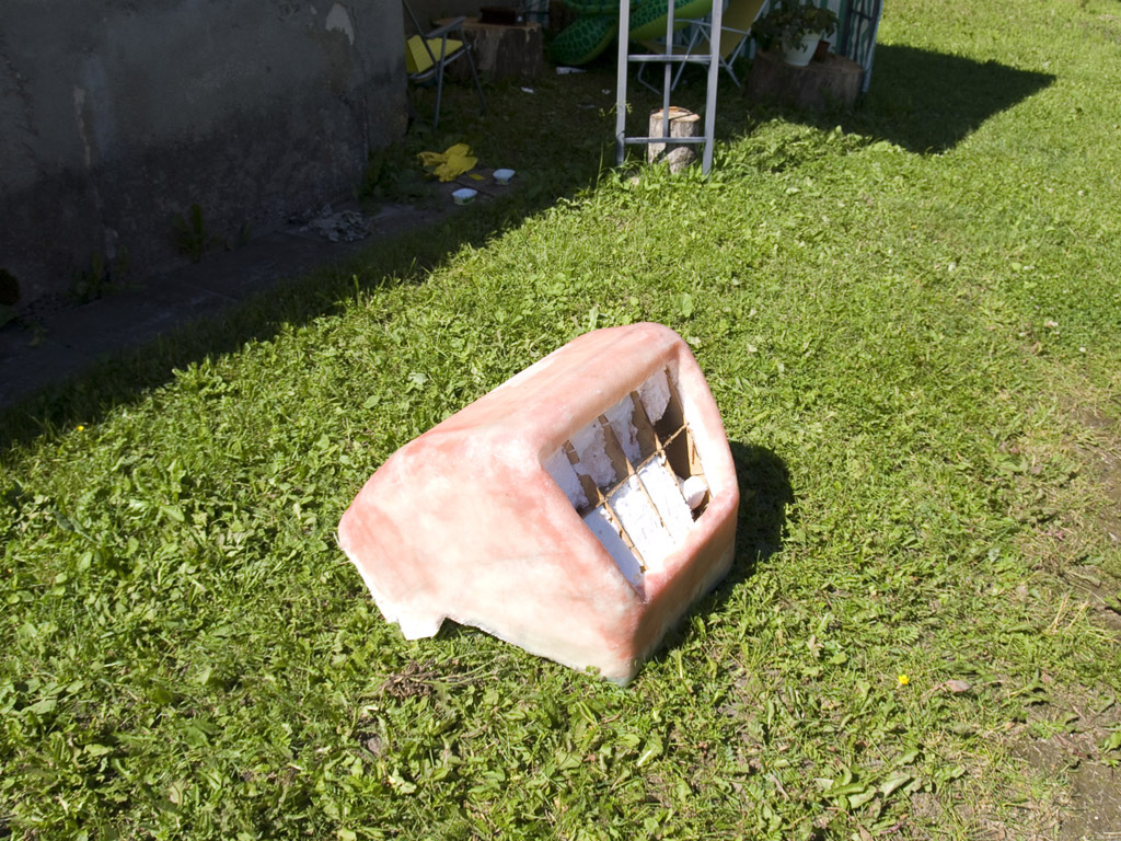

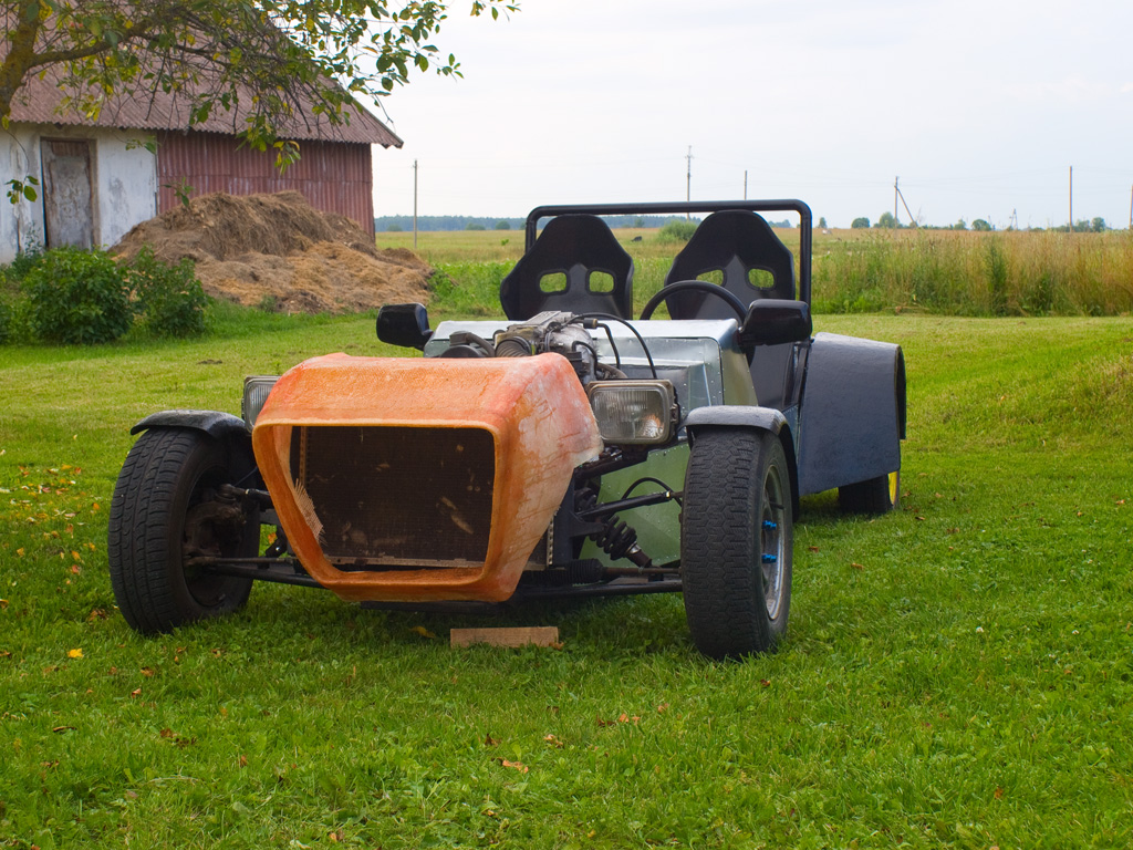

			sendien pradejau gamintis nosies forma

			Sveiki. Turiu klausima. Koks prekinis apatinis šarniras naudotas? Ir kaip jis tiko Sieros stupicai?

			Max wrote:Sveiki. Turiu klausima. Koks prekinis apatinis šarniras naudotas? Ir kaip jis tiko Sieros stupicai?
Apatinis sarnyras yra Opel markes automobilio,tiksliai nezinau kokio modelio nes turguje rinkausi is keliu variantu, jis tiko idealiai

			triju tasku, labai panasu i vectra a, astra f, ascona c ir  turbut dar kitu sarnyra

			nu va pirmas blynas truputi prisviles

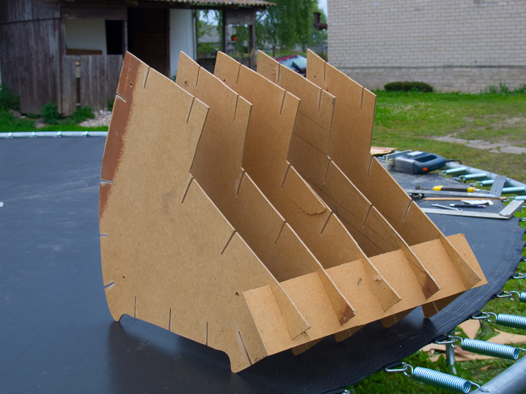

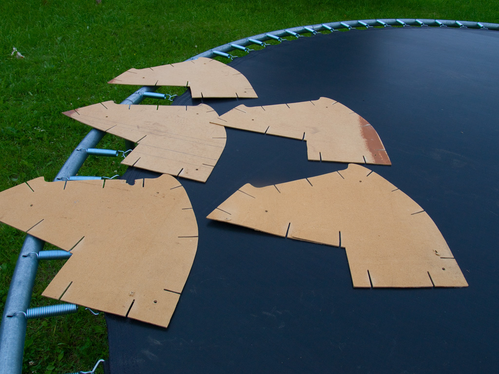

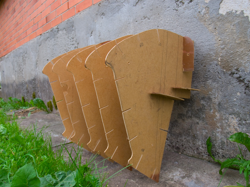

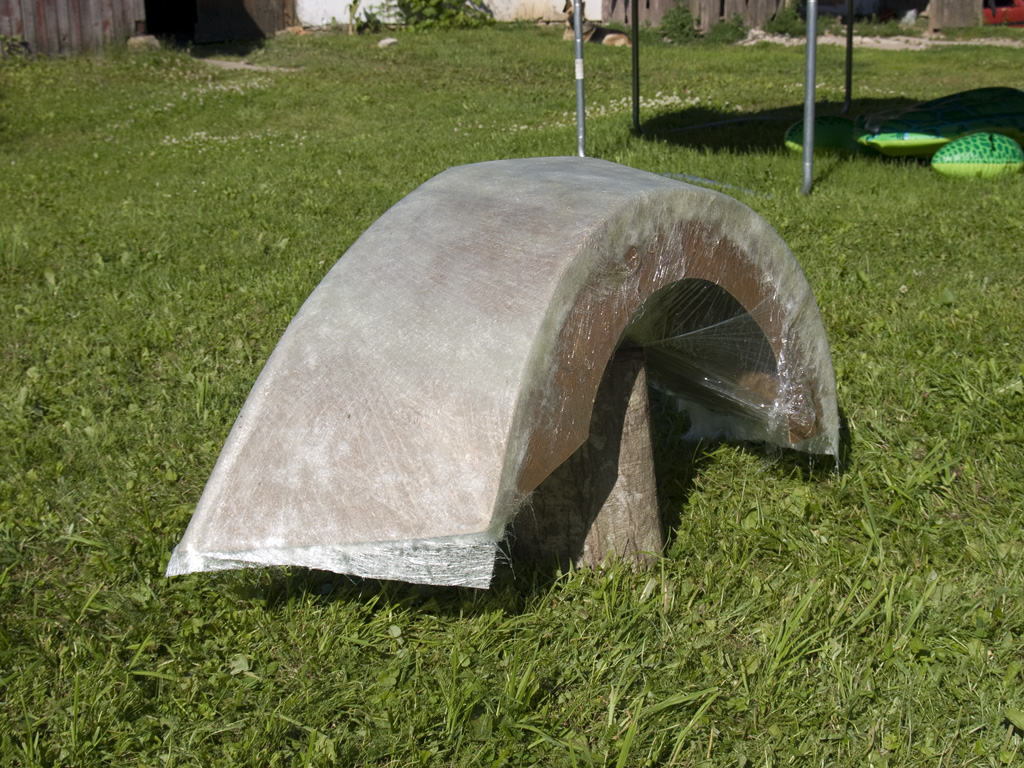

Sendien pasigaminau sparnu formas

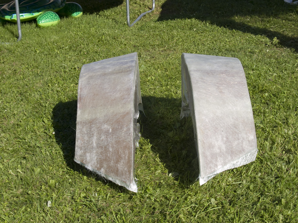

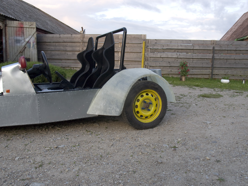

			nu va sparnai galiniai dziuna

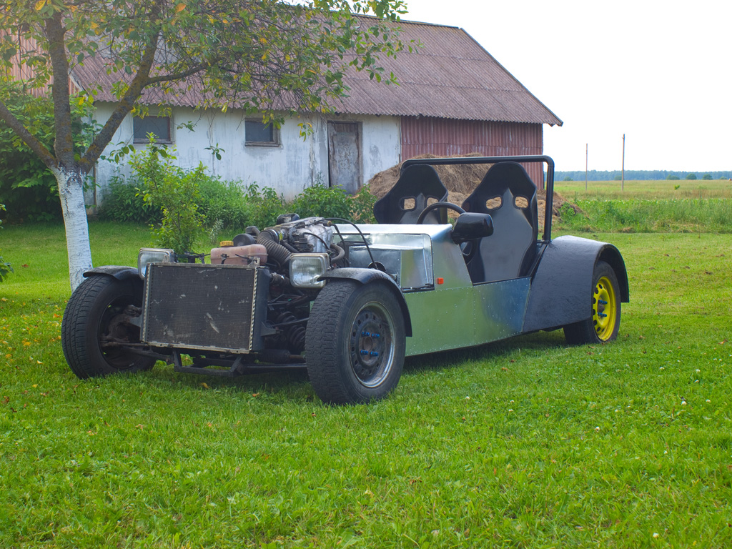

			pirmas sparno pasimatavimas

								by acc »
			jau su sparnais
