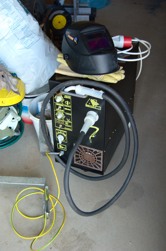

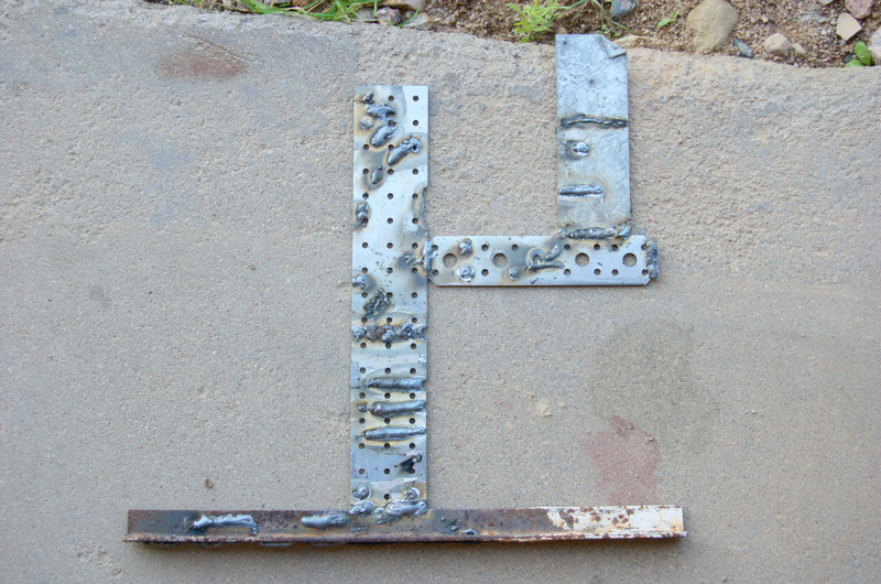

Nu va, įsigijau lietuvišką pusautomatį AD-55 su visais pričindalais ir automatiniu skydeliu. Dabar mokausi virinti. Gaila, garaže radau beveik vien tik cinkuoto plieno gelžgalių.
