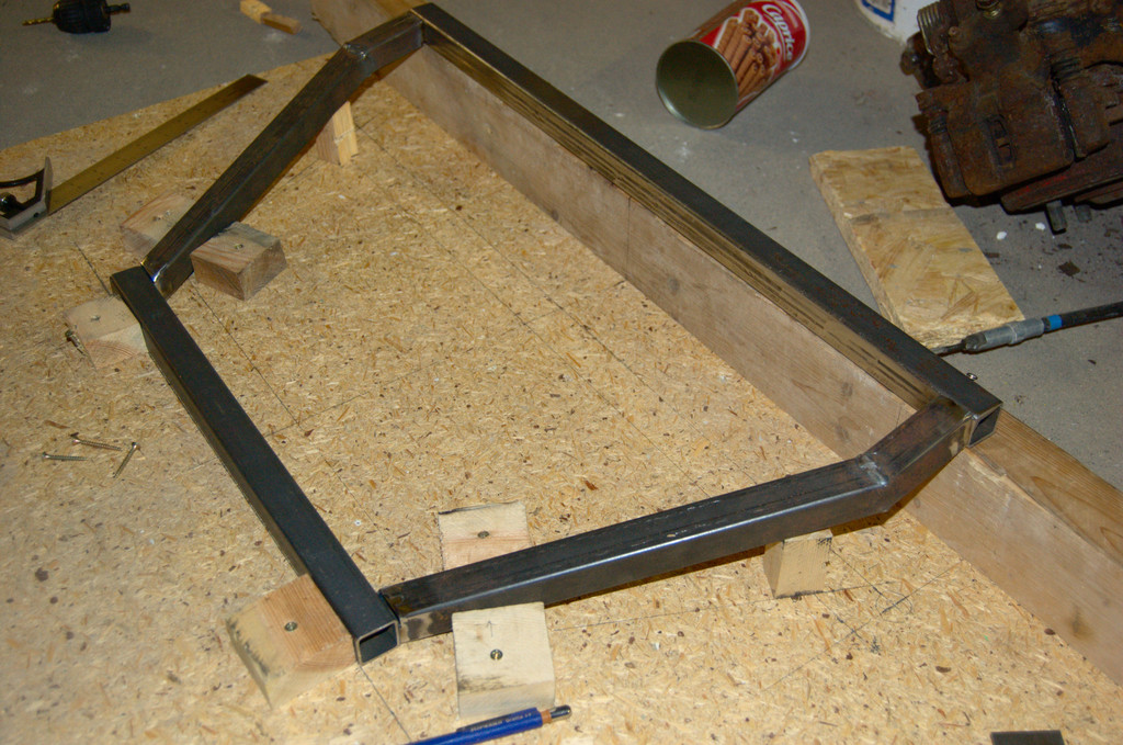

Haynes forume žmonės skundėsi, kad sunkiai sueina priekinės pakabos kronšteinai, tenka įvirinti ~3 mm pastorinimus, kad siektų rėmą su norima pakabos geometrija. Pamatavau tada vasarą ir pas save -- nu tikrai, nesueina po 2-3 mm kiekvienoj pusėj. Vakar išpjausčiau ir pervirinau priekinį rėmą, kad po pakabos kronšteinai lengvai sueitų. Neintuityvus atradimas: Jei norim, kad šoninės rėmo plokštumos būtų statmenos pagrindo plokštumai, šoninių vamzdžių priekinės (viršutinės) plokštumos nesutaps! Atrodo, kad vamzdžiai "pasisukę".
Naujas jig'as.
Naujas jig'as.

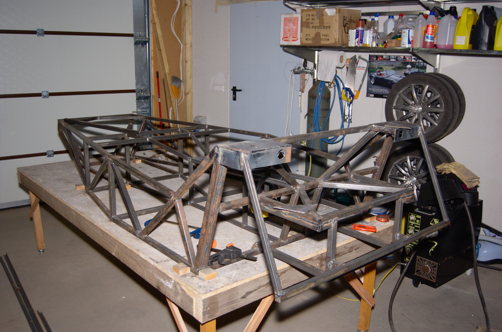

Dar nuvaliau darbastalį, nuėmiau ir pasvėriau rėmą. Dabar jau 48 kg. Vienam uždėti, nuimti, ir šiaip nešioti šitą daiktą gan nepatogu.
Pasvėriau.
Pasvėriau.
Judam po truputį. Nusipirkau 1000x1250x3 lakštą, iš jo bulgarkinu "chassis plates". Pasibaigė 20x20x1.5 vamzdis, nes į vamzdžų sąrašo galą reikia po du vienodus vamzdžius su tuo pačiu numeriu, taigi skaičiuodamas reikiamą ilgį išsidūriau. Reiks nusipirkt. Galvoju, kas čia man galinius vamzdžius sulenks. Praktiškai rėmui trūksta tik tų galinių lankų ir juos remiančių vamzdukų, vairo palaikymo tiltelio ir visokių plokščių.
33,7x2,6 rast taip ir nepavyksta, visur vandens/dujų vamzdžiai su 3,0-2,8 sienele.
10mm, 5mm ir įmantresnes 3 mm plokštes užsisakiau išpjauti lazeriu Robigoj. Jie man ir pakabos kronšteinus sulankstys. Kainuos apie 500 Lt.

Rėmas po 50 val darbo.
500lt ismesi i bala nes visa tai juk ir pats gali padaryti tai nera sudetinga. Reme matau viena vamzdi per anksti privirinai. Ten tas variklo skiriuja. Na as tingejau jieskoti kas man sulenks tai sendiena tureciau pabaigti konstuori lenkimo stakles :D O seip yra firmeliu kas lanksto
