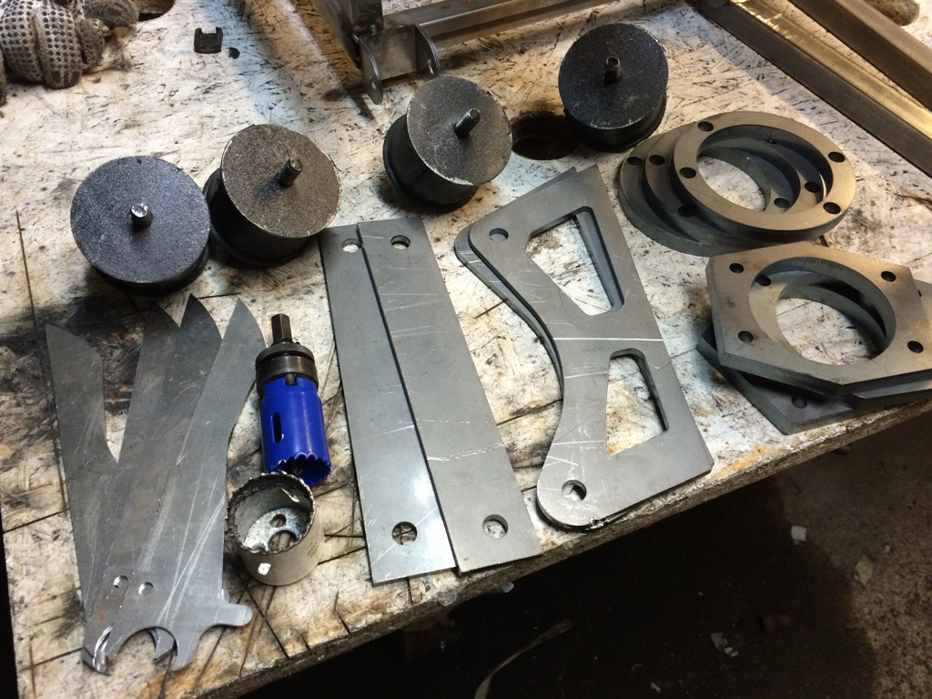

Diferencialas jau vietoje, deja bet scorpio apatinis tvirtinimas nera tokiam pat lygyje kaip virsutinis, na nieko teks, deti daug tarpiniu
justijustas
Galiniu amortizatoriu tvirtinimai, gana sunku buo iscentruoti. Na bent sugalvoti kaip tai padaryti

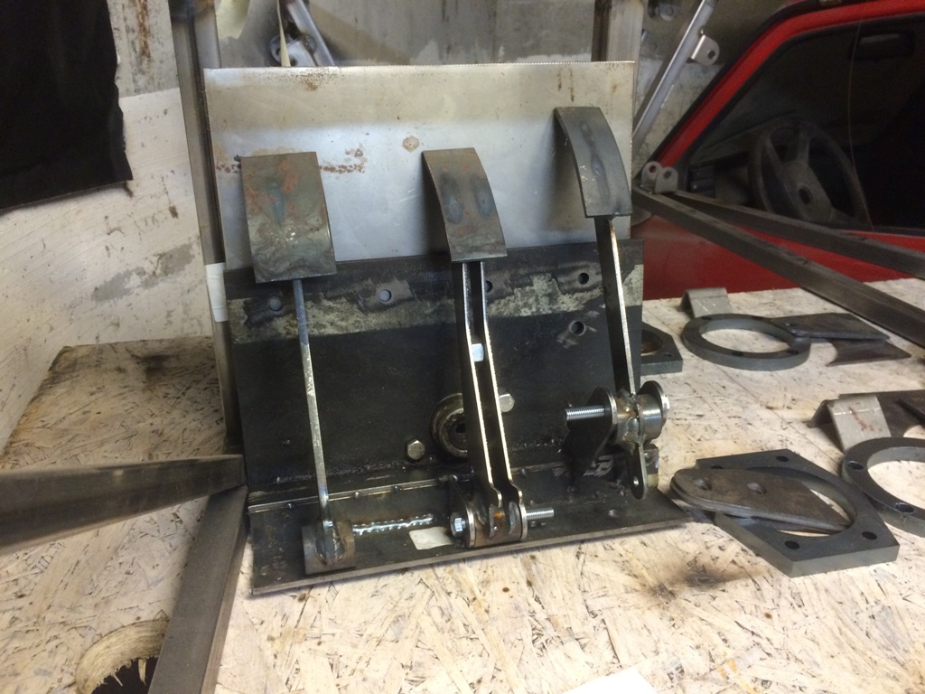

Pakabos sakes visos baigtos, kai kurios tikrai nekaip suvirintos, reikes taisyti
justai ar kartais transmisios tunelio vamzdzius tt11 ir tt9 neprivirinai kaip angliskam variante ar voto tik atrodo taip
justijustas
Privirinau pagal angliska varianta, bet ai :DD sakiau pjausiu, kai tikrai prireiks, nes gana kokybiskai apvirinau vamzdzius
