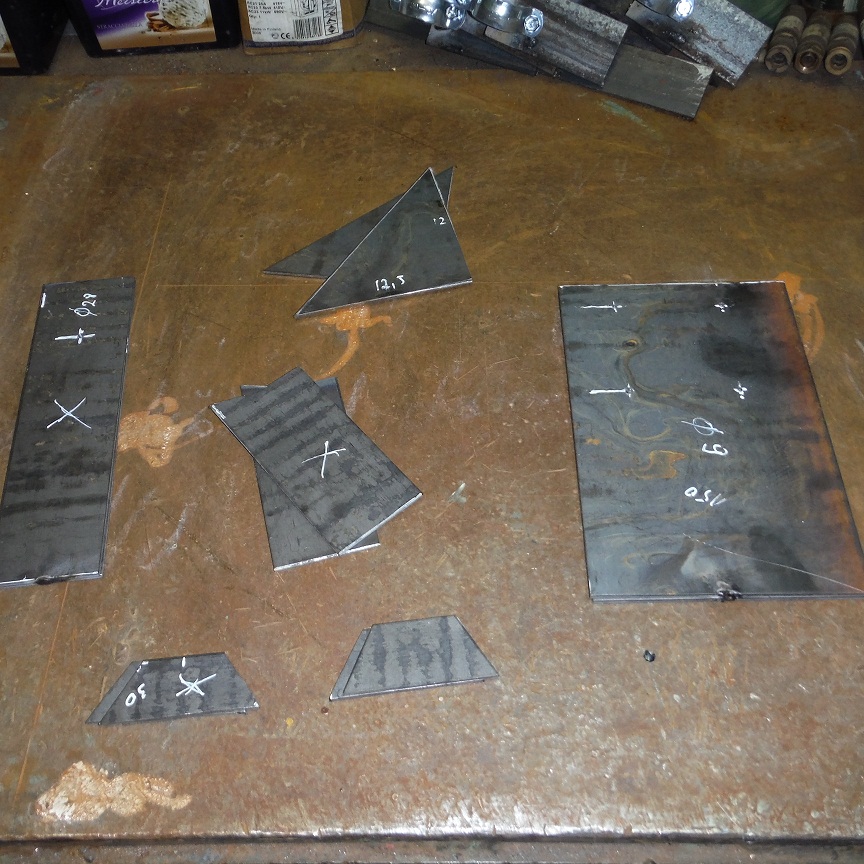

Vakaryksciai darbai. Vaziuokles bracketus dariausi is kvadratinio vamzdzio 50x50x3 sigreziau skyles ir supjausciau, o amortizatoriams is tu paciu tik susiaurinau 10mm
Darbe su giljotina susikapojau vaziuokles detales
